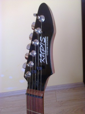

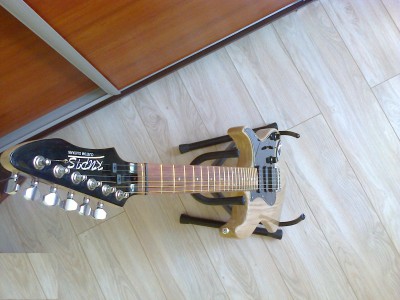

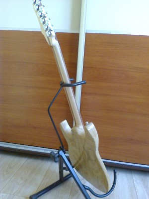

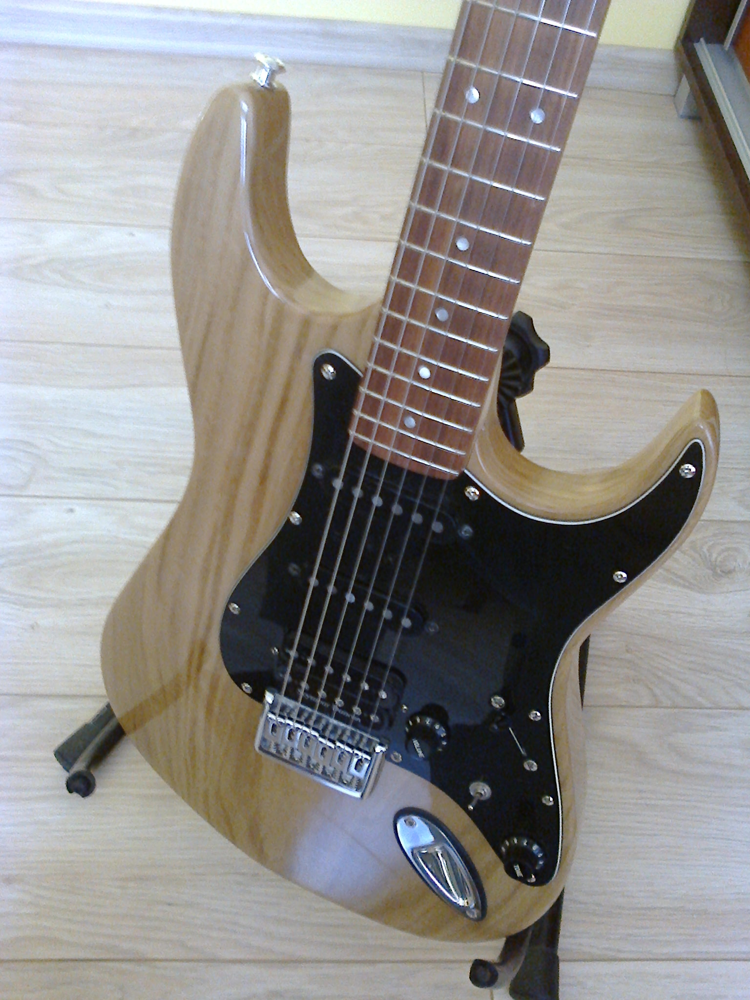

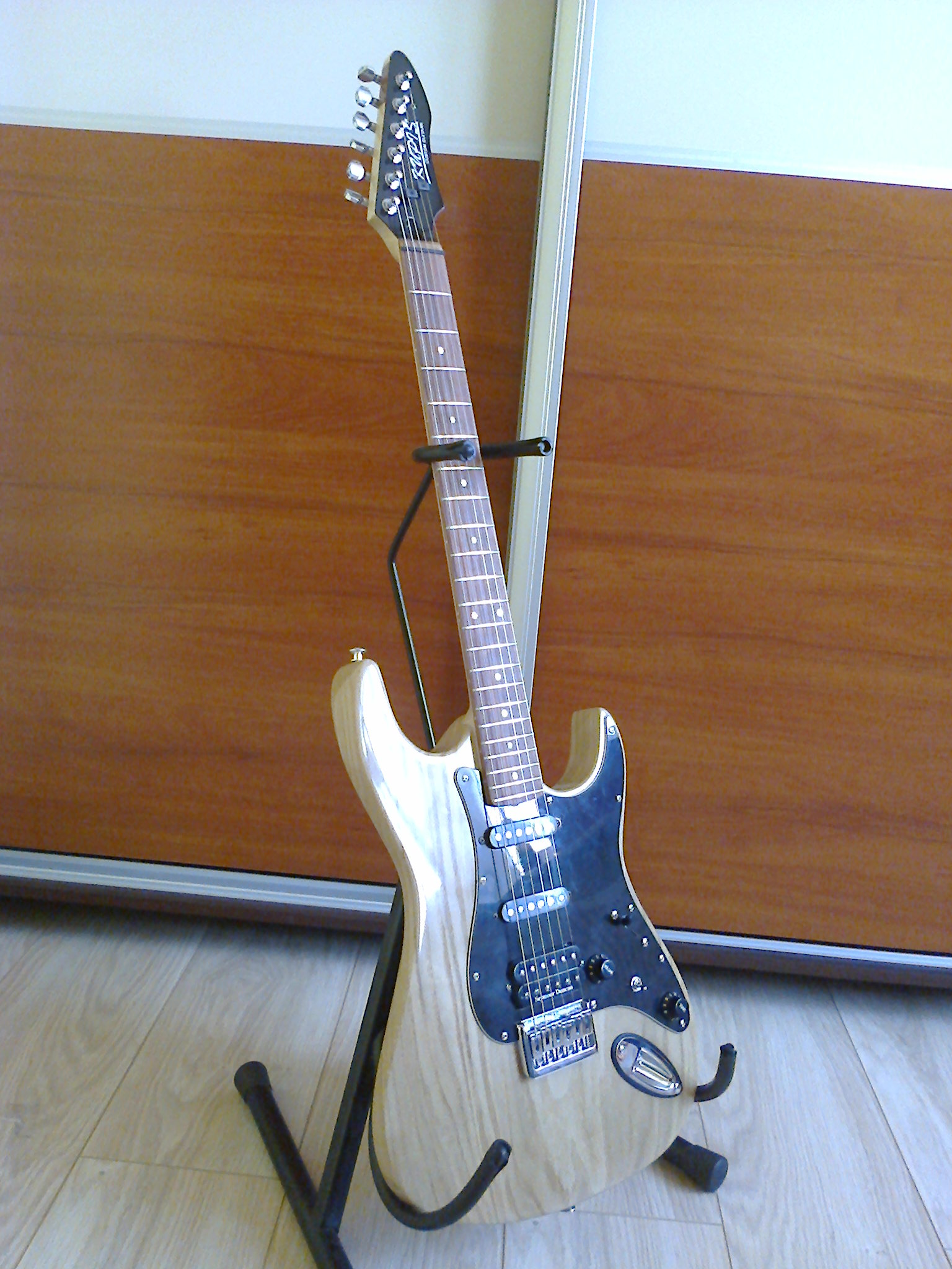

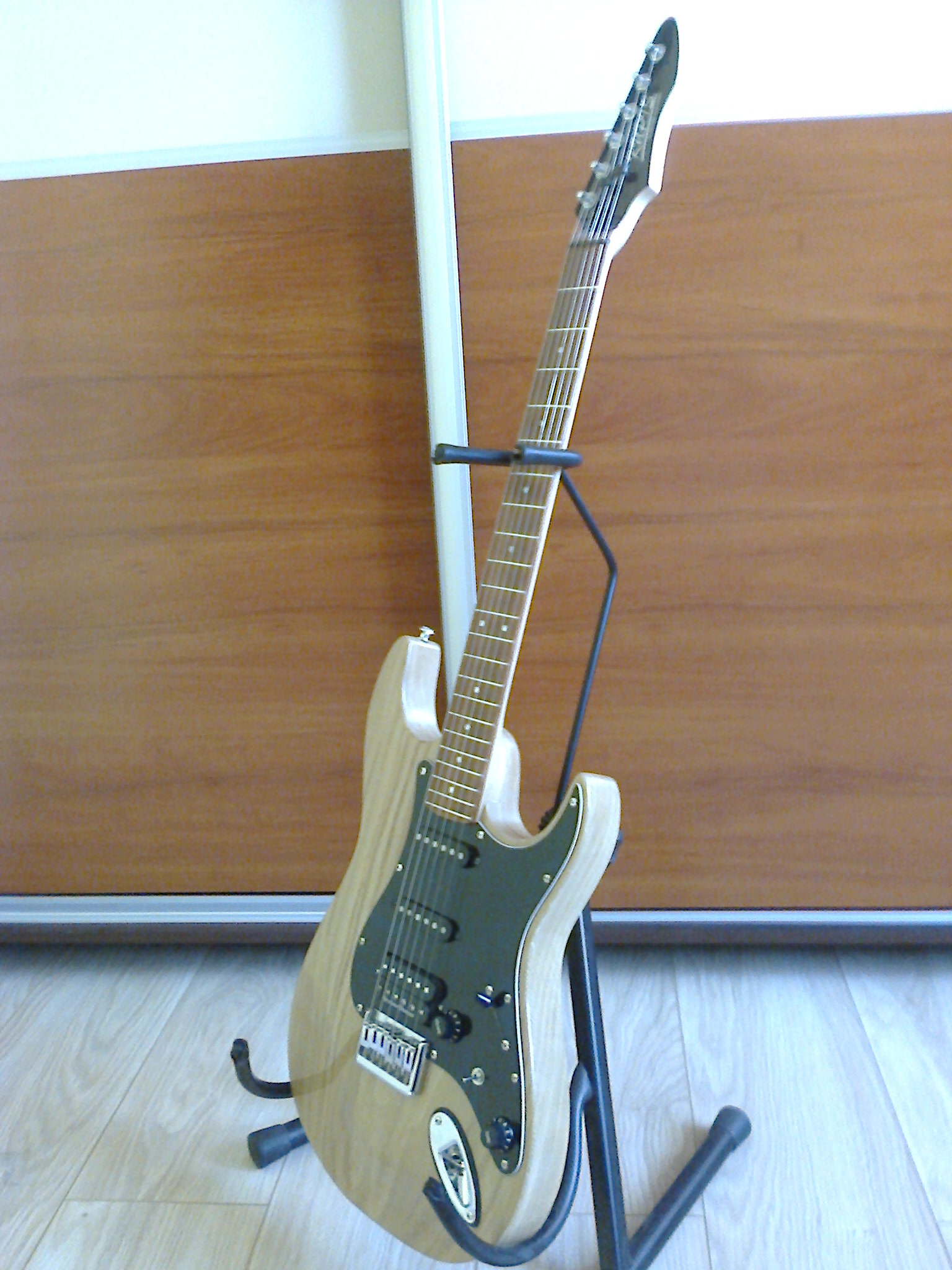

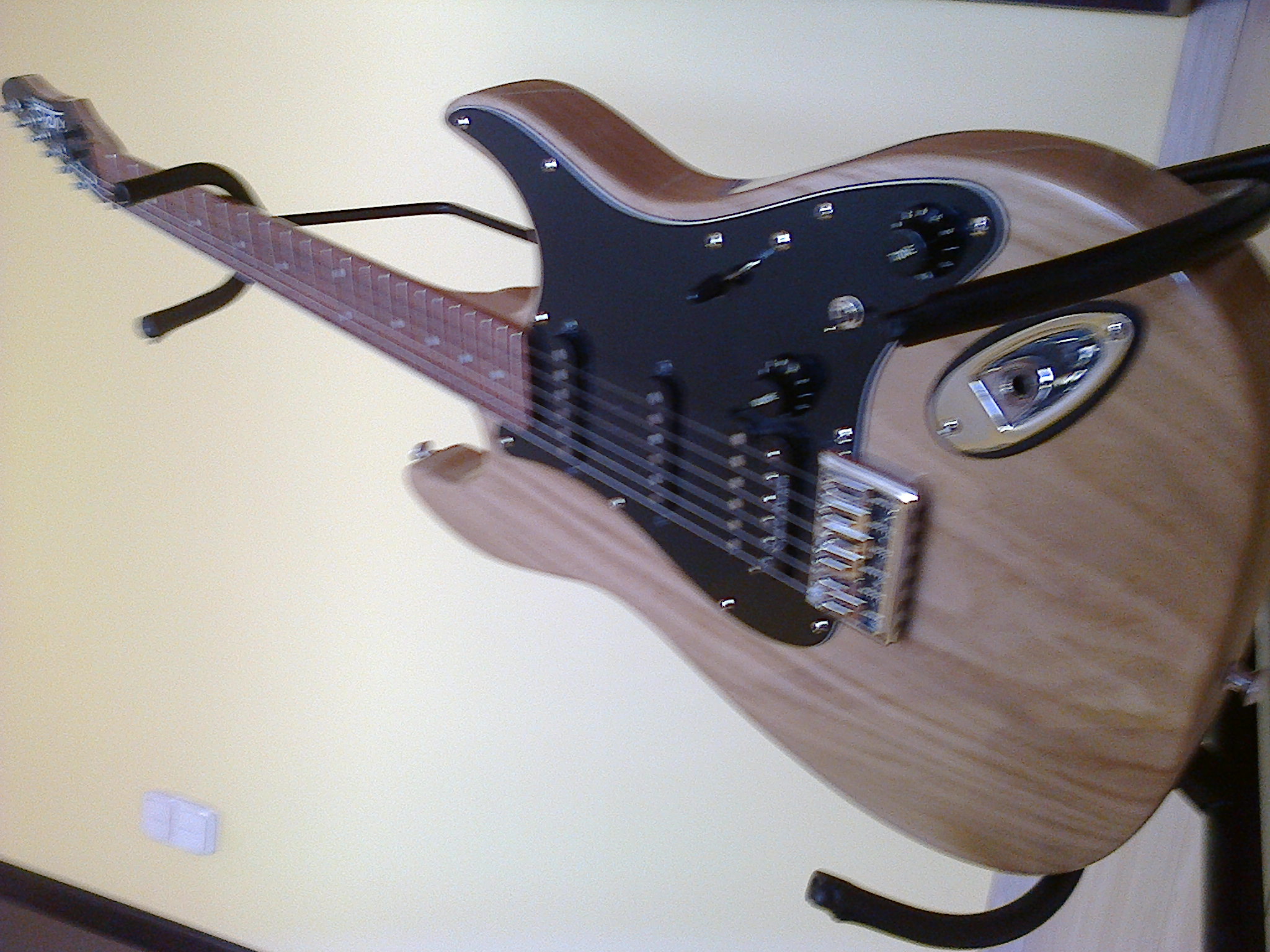

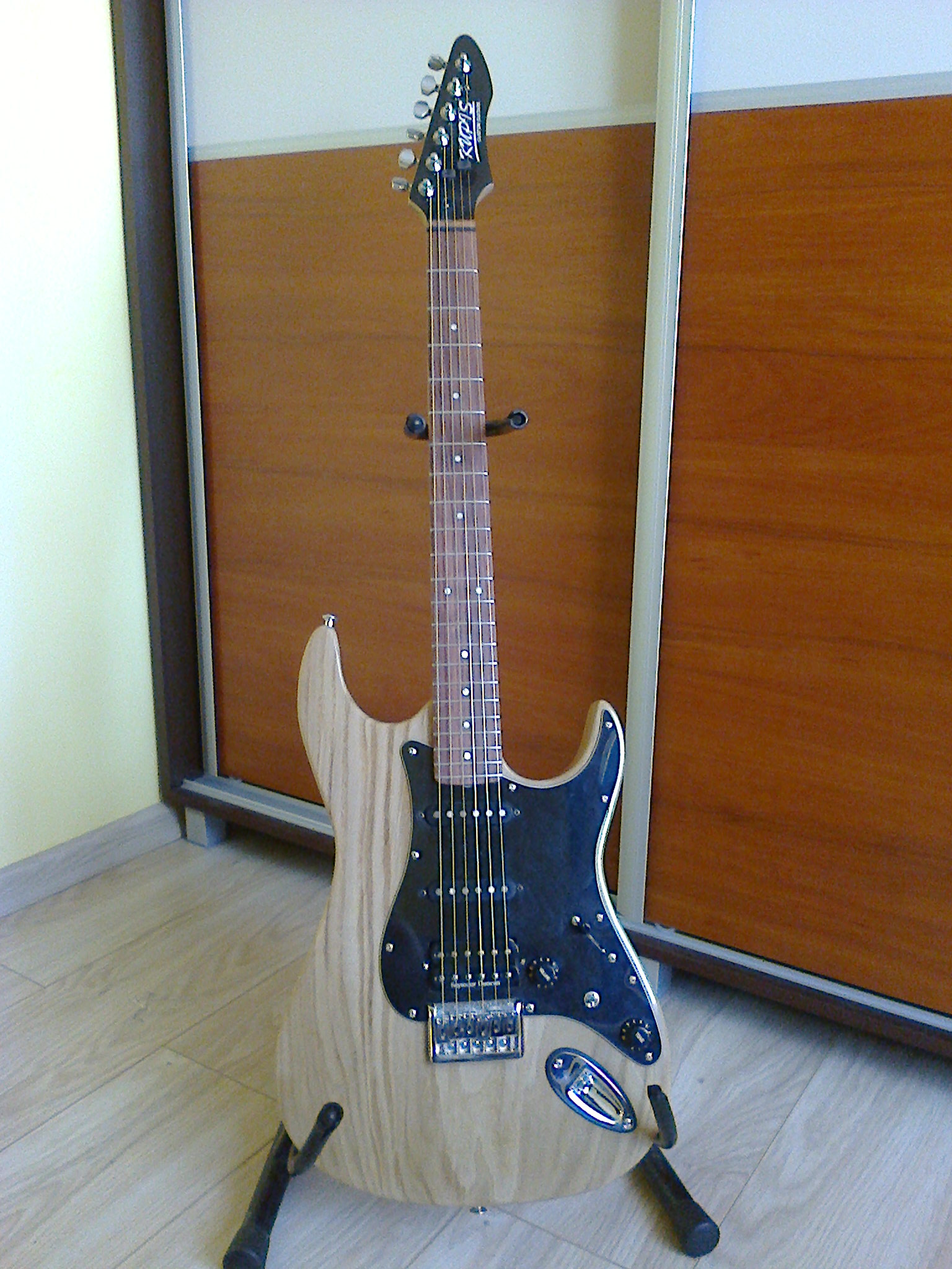

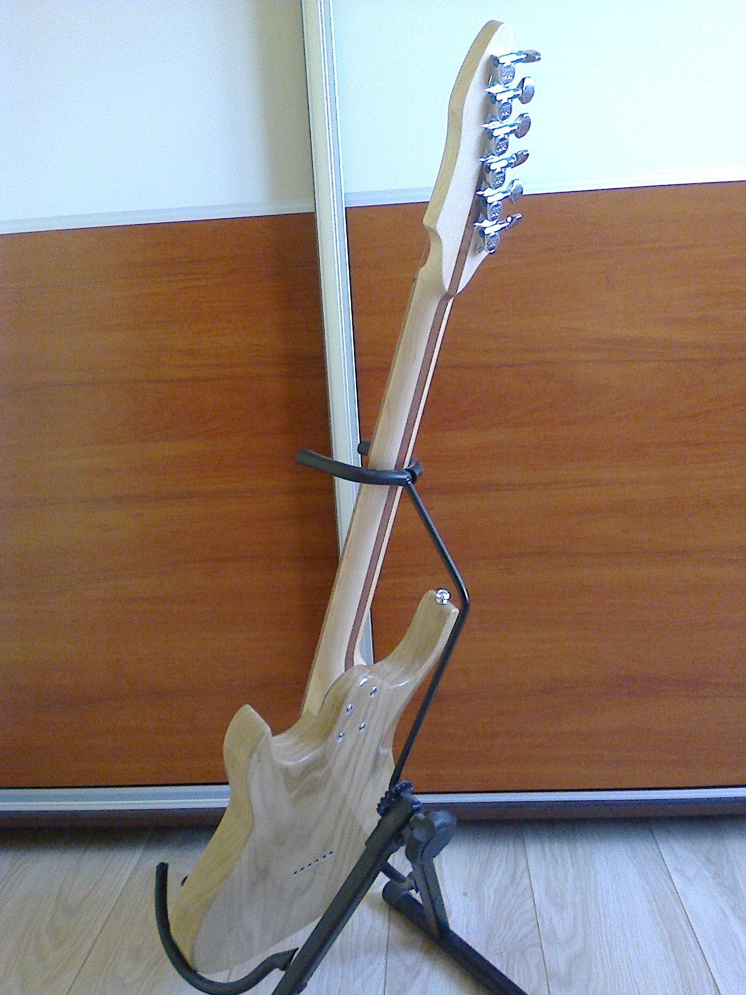

Praca ukołczona.
Nono, prezentuje się całkiem ładnie, ciekaw jestem jak gra :)

Charakterystyka instrumentu:
Szyjka: 3 częłciowa klon kanadyjski/mahoł/klon kanadyjski
Korpus: 1 częłciowy dęb polski
Podstrunnica: palisander madagaskarski
Znaczniki: główne macica perłowa, boczne modelina
Progi: sintom 2,5mm
Mostek: stały sung il
Przetworniki: mostek â?? JB model
łrodkowy â?? â??staryâ?? Witkowski
Szyjkowy â?? â??staryâ?? Witkowski
Kolor osprzętu: chrom
Klucze: Wilkinson
Skala - 25,5â??
Szerokołę na siodełku - 43 mm
Szerokołę na 22 progu - 56 mm
Grubołę na 1-wszym progu - 20 mm
Grubołę na 12-nastym progu - 22 mm
Promieł podstrunnicy - 14â??
Potencjometr volume i tone
+ przełęcznik on/on do zaaranżowania funkcji
Przełęcznik przetworników pięciopozycyjny
Struny: Savarez 10-46
Brzmienie:
Instrument brzmi zaskakujęco dobrze, jasno, stabilnie i czytelnie.
Zarówno na czystym jak i przesterowanym kanale.
Na przesterze korpus dębowy dodaje pewnej maniery w wysokim rejestrze tonów,
coś jakby hmm bzyczęcy, metaliczny niuans,
mi przywodzi na myłl brzmienie Satrianiego z Always Wit me.
O tak! Ta gitara jest stworzona do takich kawałków jak ten!
Ale nie tylko np. brat mój gustuje w ciężkim graniu z mocno obniżonym strojem.
Brzmienie okrełlił jako - â??tak dobre jak ta gitara wyględaâ?? a podoba mu się bardzo ;)
Chciałem złożyę podziękowania dla forumowiczów dzięki którym,
prace wykołczeniowe poszły sprawnie i dzięki którym nie straciłem nadzieii
na osięgnięcie celu.
Popikowi za radę barwienia nitro.
Poco za podpowiedęšł odnołnie sprzętu lakierniczego
Wojtkowi za pomoc przy spękanym nitro.
Oraz pozostałym za pomoc merytorycznę.
Pozdrawiam!
Dominik
