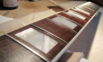

przez pracę renowacja gitary musiała poczekaę trochę. mam nadzieję, że do łwięt ję przynajmniej do lakierowania zdężę przygotowaę. usunęłem mechanicznie cały lakier z podstrunnicy. tego czego nie doskrobałem zetrę nitro. potem prezeszlifuję watę stalowę i nawilżę olejem lnianym. wymiany progów się nie podejmę sam, mogę nie mieę czasu i boję się spierdzielię (co innego gdyby była moja). ale jak podstrunnica będzie doprowadzona do porzędku, to kolega odda do wymiany jełli będzie chciał.

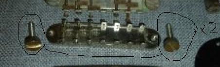

Rzechu - spoko, nie ma sprawy. mam nadzieję, że dam radę dobrze wstawię standardowy mostek.
Wojtek - niestety nie mam - po orginalnym mostku zostały tylko dziury.
Ołrajt. Uporałem się z podstrunnicę. Resztki lakieru przeszlifowałem lekko między progami papierem 240, potem watę stalowę. Na koniec filc i olej lniany. Nie jest ęšłle. Progi udało mi się oszczędzię. Myłlę, że nadaję się do szlifu. Stary podkład z dech zeszlifowałem 180-kę do gołego drewna (240 okazał się nieco zbyt drobny). Zostało tylko kilka drobnych wgniotów. W kołcu zaczęło to przypominaę coś z czego da się zrobię gitarę.

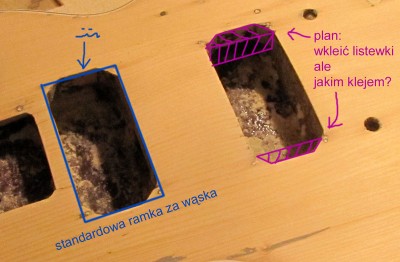

Teraz muszę zwęzię otwory na przetworniki, żeby nie wystawały spod standardowych ramek, zaszpachlowaę co trzeba i wypełnię dziury po oryginalnym mostku. Otwory przetworników chyba najlepiej zwęzię listewkami doklejonymi do krawędzi, co nie? A w dziury wkleję po prostu dostrugane do wymiaru kołki od mebli.

Doklejanie plomb w otworach na przetworniki ma sens, jełli gitara będzie malowana, ale pod lakier nie bardzo, bo będzie to widoczne. Ja bym je nieznacznie powiększył i wykleił ciemnym drewnem (dla kontrastu z korpusem). Bo jełli czegoś nie można ukryę, lepiej jest to uwypuklię

była strasznie obita i jest teraz cała łaciata od szpachli, więc i tak trzeba to zakryę. otwory były za szerokie o ok 2 mm. mogłem więc tylko nałożyę na krawdzie trochę szpachli i już, ale i tak musiałem wzmocnię brzegi, bo wkręty ramek wypadały zbyt blisko nich i mogły rozszczepię drewno. udało mi się to zrobię nawet precyzyjnie. wrzucę foty, jak kupię czytnik kart.Doklejanie plomb w otworach na przetworniki ma sens, jełli gitara będzie malowana, ale pod lakier nie bardzo, bo będzie to widoczne.
Skoro korpus będzie kryty, to ok, plomby wstawiaj niemal w dowolny sposób.
