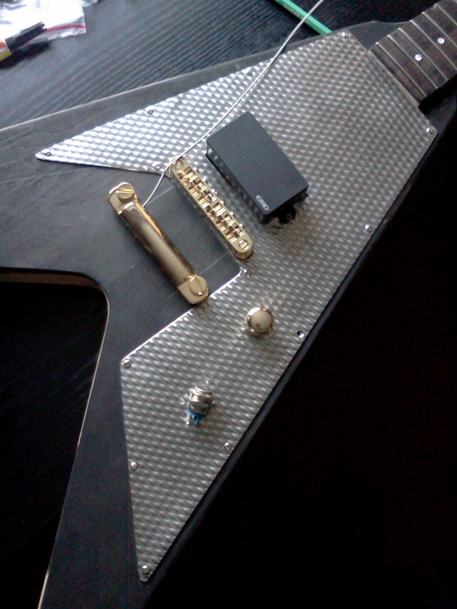

Kształt pickguardu był ustalony od poczętku na '67 i eksperymentowaę z jakimił połrednimi kształtami nie będę. Prawdopodobnie wydaje ci się przytłaczajęcy, bo trochę na nim pusto - nie ma drugiego przetwornika, reszty gałek (będzie jeszcze srebrny killswitch). Wrażenie wizualne na pewno zmienię jeszcze założone struny i łrubki mocujęce płytkę.

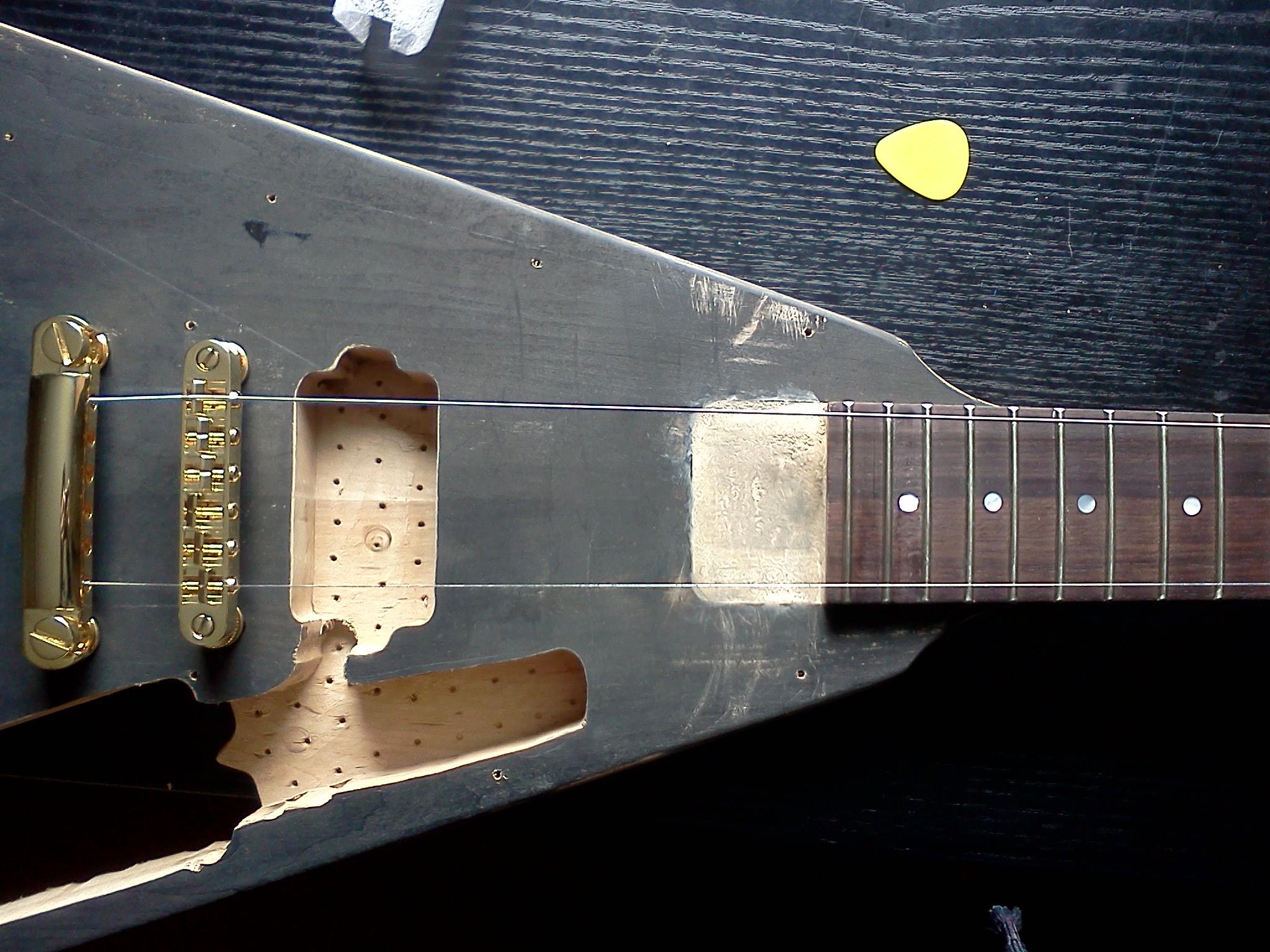

Oprócz tego nawierciłem otwory pod łrubki montażowe pickguarda i otwory w drewnie pod mostek i strunocięg. Zostało jeszcze wywiercenie otworów na łrubki przetwornika i na potencjometr i killswitch (ustalenie położenia zostawiam w gestii zamawiajęcego).
Zamontowałem też gniazdo jack, w innym niż w oryginale miejscu, bo pod górnym 'ramieniem' korpusu. ęšłĽeby doprowadzię do niego kabel, już wczełniej (przed sklejeniem połówek korpusu) wywierciłem długi otwór od łrodka gitary równolegle do zewnętrznej linii górnego ramienia. Teraz, po ustaleniu dokładnego miejsca gdzie ma byę gniazdo, wywierciłem drugi długi kanał, tym razem równolegle do osi strun. Wszystko wierciłem z ręki, więc nie byłem pewien, czy się to powiedzie. Udało się jednak, kanały przecięły się i kabel przechodzi bezproblemowo (od gniazda do otworu pod przetwornik.
Po pomyłlnym przetestowaniu długołci menzury i ułożenia strun w osi gitary, nadszedł moment na wklejenie gryfu. Klej titebond original, dużo go nie nakładałem, a i tak spora częłę wyszła przy łciskaniu. Znaczy, dopasowanie gniazda wyszło dobrze :-)
Pierwsze założenie strun - gitara gra całkiem głołno z deski, progi nie brzęczę. Do zrobienia zostało wyrównanie przejłcia stopy w korpus i... będzie można malowaę :-)

Moim zdaniem nie wypada zostawiaę takich łladów po wiertle puszkowym czy też pazurkowym ;)
Odi
Lokalizacja: W-w
Może i nie, ale i tak będzie to zamalowane i zaekranowane tałmę miedzianę :->
Odi! Nie rób kaszany, bo staę Cie na więcej, co widaę! :-( Molu ma rację.
To, że czegoś nie będzie widaę nie oznacza, że widaę nie będzie, a opinia o wytwórcy idzieeeeee, nawet nie wiesz jak daleko.
Masz gwarancje, że ktoł inny nie odsłoni ekranu? ;-)
Popraw te wnęki, a i samopoczucie będziesz miał lepsze.
To,że mostek siedzi na metalowym pickuardzie a strunocięg go dotyka tez nie jest fajne.
Odi
Lokalizacja: W-w
I znowu muszę zarzuty odpieraę. No co to jest za forum normalnie :mrgreen: ...
Trzpienie mostka opieraję się na desce, sam mostek też oczywiłcie nie będzie dotykał pickguardu. Między trzpieniami strunocięgu i pickguardem też jest przerwa.
A co do łladów po pilocie wiertła, to poprawiaę tego nie będę, bo nie chcę usuwaę więcej drewna, szczególnie pod pickupem. Wyględ w tym miejscu nie ma dla mnie znaczenia, i nie potrafię się zmusię, by znaczenia nabrał :-)
Gdybym się tam przejmował co kto sobie pomyłli, to bym miał głowę kwadratowę od tego :-P
Nie będę Cię przekonywał do usuwania tych łladów, zrobisz jak zechcesz.
Napomknę tylko, że w dobie chiłskich podróbek wszystkiego, na których głupia powłoka lakiernicza jest nałożona lepiej, niż większołę z nas jest w stanie zrobię w domu, właśnie takie szczegóły odróżniaję dobry instrument od fabrycznego. Pewnie, że nie ma to wpływu ani na brzmienie, ani na estetykę, ale ktoł kiedyś będzie rozbierał Twoje wiosło i to zobaczy. Zapewne będzie to ktoł, kto już ilełtam wioseł widział od łrodka i będzie miał z czym porównaę.
Moim zdaniem, warto dopiełcię.

jak to nie będzie widaę? Włałnie, że będzie. Już widaę i klient też będzie widział. Zamiełciłeł te fotki w necie, a co raz do niego wpadnie - nigdy już nie wyjdzie. Pokazałeł na forum, wszyscy widzę. Mylię się rzecz ludzka - ale nie upieraę się. Skoro nie możesz się zmusię, żeby to nabrało dla Ciebie znaczenia, to przy każdej następnej będzie tak samo, bo nie ma to znaczenia, a z pewnołcię łatwiej i szybciej. Z czasem na znaczeniu stracę i inne rzeczy. Te dziury można zaszpachlowaę klejem kostnym (nawet żelatyna z wodę jako klej) z pyłem drewna, z któego robisz korpus - na koniec zaszlifuj, bo jak widzę, to za bardzo nie masz już z czego zbieraę frezem.
