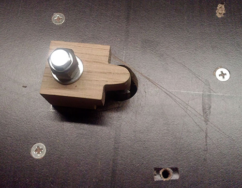

Najpierw zrobiłem frezowanie na binding. Pojawił się problem, bo orzech widocznie miększy od jesionu i łożysko od freza zostawiało znaczne łlady. Postanowiłem więc zrobię mały przyrzędzik i zobaczyę jak się sprawdzi. Próby wyszły znakomicie i cały kanał został wyfrezowany.
