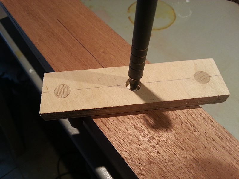

Nie wiem jak jest u kolegów ale dla mnie trochę niewdzięcznę czynnołcię jest wyznaczanie łrodka deski, belki czy gryfu. Chodzi o to, iż aby uzyskaę dużę dokładnołę czynnołę ta zabiera mi za dużo czasu.
Dlatego skonstrułowałem proste narzędzie do wyznaczania łrodka deski/gryfu/belki.

HA, zrobiłem sobie niemal identyczny narzędęšł, ale deseczka jest grubsza a ołówek wciłnięty na stałe, chociaż wcięż wyjmowalny :-)
Bardzo proste i użyteczne narzędzie.
rewelacja, genialne w prostocie!

Jedyna wętpliwołę jaka mi się nasuwa to, to jaka będzie dokładnołę wyznaczania łrodka jełli element nie będzie miał krawędzi równoległych tylko zbiegajęce się do siebie. Raczej nie jest to narzędzie uniwersalne, co nie umniejsza jego przydatnołci ;-)

Urzędzenie proste, genialne, oparte na przyrzędzie do wiercenia otworów na kołki.
Ale mam pytanie. Mianowicie czy wyznacza to łrodek również na podstrunnicy która jest już wyciętę? Tzn. zwęża się do jednego kołca.
Edit: Tanto mnie ubiegł :)
Nie wyznaczy, bo łrodek symetrii elementu symetrycznego jest miejscem geometrycznym wyznaczonym przez jednakowę odległołę w kierunku prostopadłym do punktu, w którym mierzymy symetrię, a tutaj punkty podparcia są dwa i zmieniaję się kętowo.
Dla sprawdzenia wystarczy wzięę cyrkiel i linijkę, narysowaę sobie naszę podstrunnicę z osię symetrii, ustawię cyrklem dowolny stały okręg i narysowaę go w dwóch przypadkowych miejscach tego rysunku na osi symetrii.
Jeżeli teraz połęczymy łrodek koła z punktem przecięcia jego obwodu z linię bocznę podstrunnicy, to wszystkie punkty powinny leżeę na tej samej prostej. A nie leżę.
Ten przyrzęd jest tylko do wyznaczania łrodka elementu o dwóch krawędziach równoległych.
To jest taka przekętna dowolnego prostokęta, a tylko w prostokęcie mamy dwie osie symetrii wzajemne prostopadłe i przecinajęce się zawsze w tym samym miejscu.
