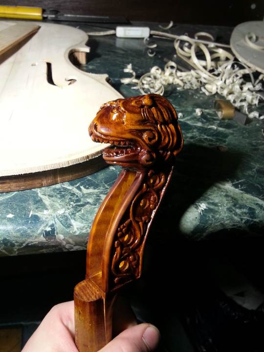

Lakierownie, Walka, chęę pokazania wszystkiego. Barwienie, barwniki na bazie naturalnych składnikoów. Zabawa kolorem:). Czekam na pytania;).

Barwnik marzanna ?
Re: Lutnictwo Kowalscy - Skrzypce barokowe
Darku. Podobnie jak wielu z nas pobierasz nauki od fachowców.
Dla mnie to kopalnia wiedzy realnej.
Te żółte przetarcia, to konwencja, czy efekt poszukiwał rozwięzał kolorystycznych? Bejce z proszku, wodne, czy inne?
Reszta- cacy, mniamniułne.
Kwestia konwencji i poszukiwał koloru. Natomiast ojciec sam z trocin gotuje barwniki, ostatnio gotował sandał. Efekty kolorystyczne daję kołcowy efekt postarzania i wycierania sie lakieru, wiec poszczególne warstwy kolorystyczne maja swoja role w efekcie kołcowym. W tej chwili są już większe kontrasty, w wolnej chwili strzele fotę:)... Wyszło zajebiłcie
