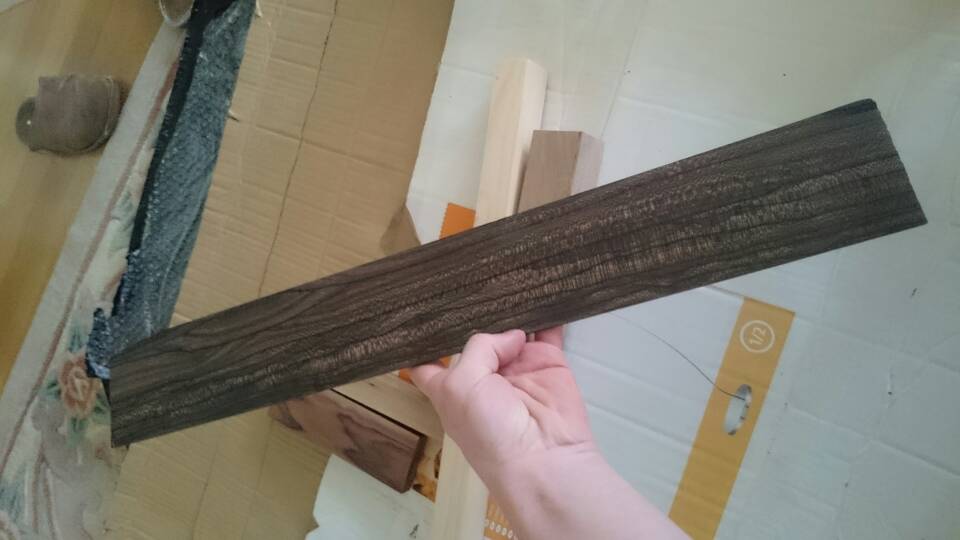

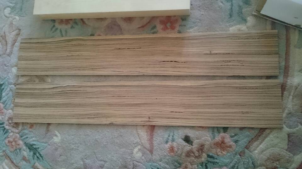

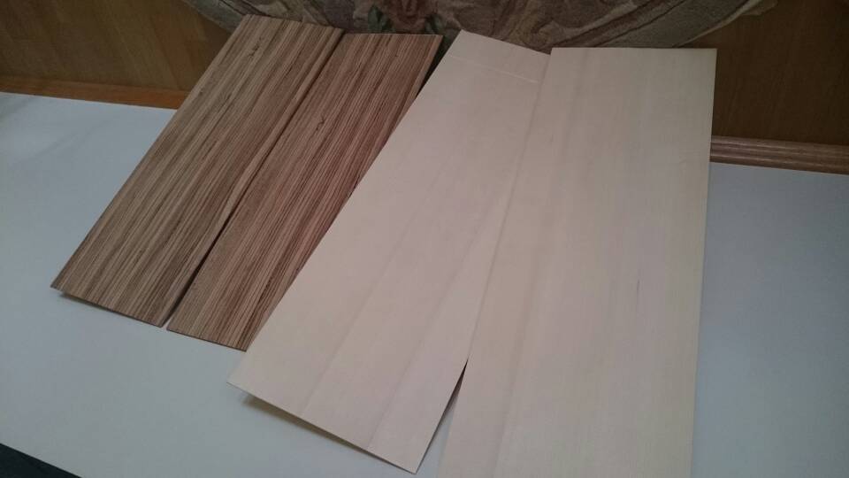

Już doszły do mnie deseczki :-D Oby od mojego zapału teraz nie spłonęły. Drewno wyględa tak;
Boczki:
Podstrunnica Ziricote:
Plecki i top:

Wiem, że Szanowni forumowicze widzieli takie drewno, ale bardzo się cieszę i muszę wrzucię.

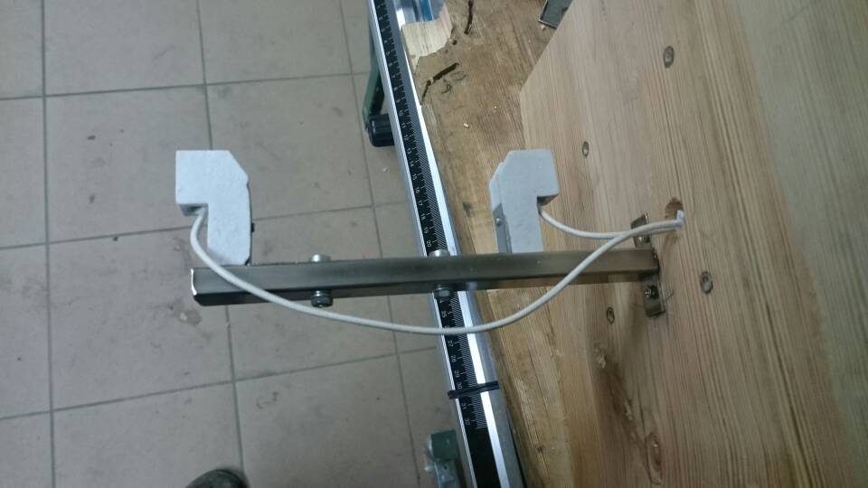

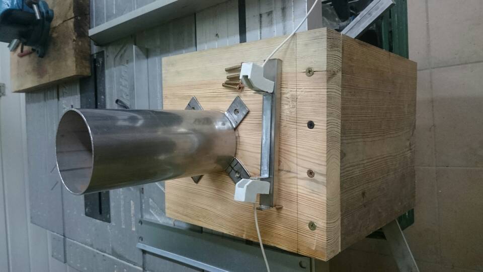

Etap pierwszy; budowa narzędzi.
Nagrzewnica:

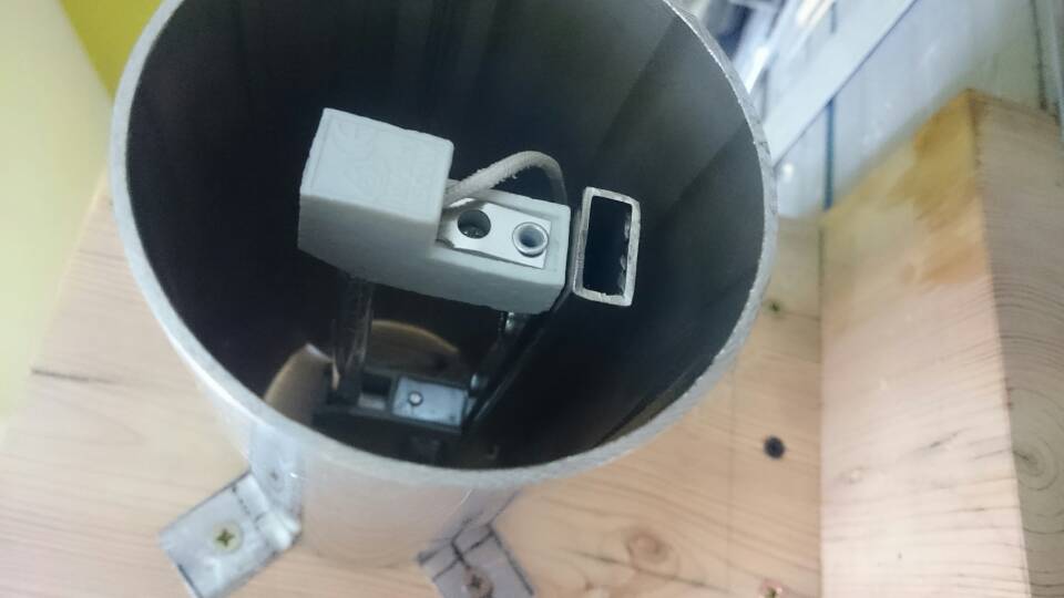

Czemu takie rozwięzanie żarówki? Uzyskam większę temperaturę halogenem na tak grubę rure. Rura z nierdzewki fi 80 o grubołci łcianki 2mm i wysokołci 20 cm. Mam nadzieję, że nie za gruba. Bardziej, czy nie za wysoka?
Re: Moja pierwsza gitara
Czy za wysoka? Nie.
Czy za gruba? Tu przekornie powiem - sprawdęšłjakę masz największę krzywiznę na planie gitary;)
Posty: 2959
Te małe łrubeczki ci tego nie utrzymaję.
Witek
Posty: 54
Rejestracja: 2016-04-16, 12:46
Nieprzeczytany post autor: Witek »
Które małe łrubki? c: Te łęczęce deski maję po 9cm. I 4mm szerokołci.
Witek
Witek, opisz jak ta grzałka będzie pracowaę. Nie do kołca wszystko dla mnie przynajmniej jest jasne.
Prawdopodobnie chce użyę żarówki halogenowej jako ęšłródła ciepła.
Słabo to widzę, a to dlatego, że prawdopodobnie żarówka nie wytrzyma temperatury lub jej żywotnołę będzie mała. Ponadto nie ma możliwołci kontroli temperatury i może się przypalaę drewno lub wędzię. :-D Ale ...
Weęšłsobie do serca i przejrzyj temat grzałki.
Pozdrawiam , Ryszard

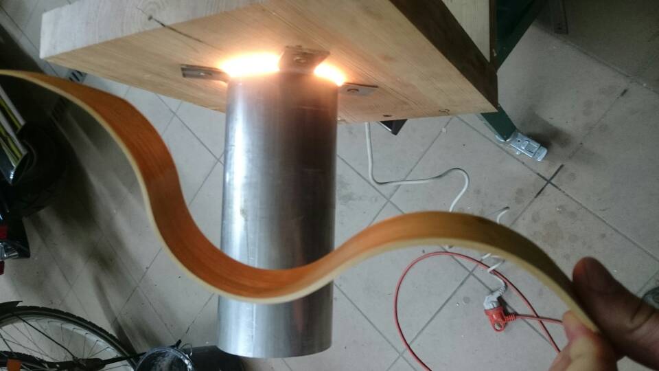

Użyłem halogenu. Jesli się tym nie będzie rzucaę to się nie zepsuje, a przecież sprzętem nigdy się nie rzuca. Halogen kosztuje z 5 złotych c; Czemu się uczepiłem halogenu? Najdłuższa grzałka i nakrównomierniej rozprowadza ciepło. Sę różne moce, ja dałem 300W Obrazek Włałnie skołczyłem, jeszcze tylko puszka zabezpieczajęca kable od tylu. Wyględa to tak:
Musiałem wypróbowaę to cudo Obrazek :
Nie przypala, na całej długołci 20cm rury grzeje tak samo. I nierdzewka była super pomysłem.
Zdjęcia się przestawiaję przy dodawaniu z aplikacji, także przepraszam za mętlik.

Tato elektronik Kabelki są w oplocie z włókna, więc nic im się nie stanie. Na wszelki wypadek zrobiłem uziemienie rury, ale halogeny te duże jakoł działaję. Nic się tam nie topi i nie przepala c;
Będzie gracko:)
Na formie jak to rozeprzesz to będzie bajka:)
Przed chwilę rozparłem boczki jaworowe do ukulelki;)

Witek pisze:Które małe łrubki? c: Te łęczęce deski maję po 9cm. I 4mm szerokołci.
Witek
Chodziło mi o te trzymajęce rurę, bo jednak trochę siły tzreba włożyę do wyginania i po kilku użyciach mogę pułcię. NO ale zawsze mogę się mylię.
Pomysł z halogenem fajny. Od góry zamknięta ta rura?
