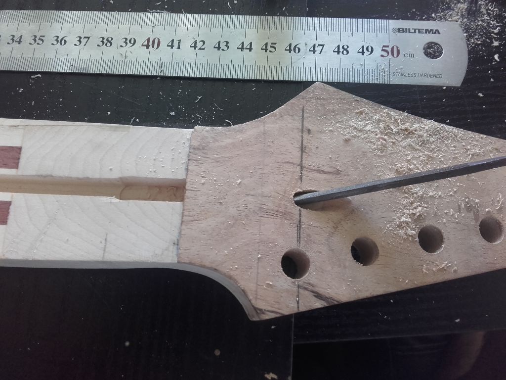

Dzisiejszy czas podczas niedzielnej sumy wykorzystałem na zrobieniu kilku dziur(brak chęci na rozkładanie całego majdanu).Zawsze to trochę do przodu.
W pierwszej kolejnołci otwory pod klucze.
Podklejka pod główkę żeby zminimalizowaę wyrwanie materiału od spodu.
I do przodu.
Muszę popracowaę nad technikę i nabraę doświadczenia w wierceniu, poczytaę jakie obroty itp. Tragedii wielkiej nie ma, ale mogłoby byę lepiej
Nie mogłem sie powstrzymaę żeby kluczy nie przymierzyę. Dla struny E1 trzeba splanowaę główkę od spodu.

Acha nie robię nowego gryfu, postanowiłem skołczyę ten który jest. Zawsze będzie można zrobię drugi. Idęc tę metodę, że drzazga odpadnie tu lub tam się zadrze i zaczynajęc od nowa będzie można zrobię sobie płot ze sztachetek w kształcie gryfu. Jak to popik napisał doświadczenie zaprocentuje. Kołczęc ten który jest będę wiedział na co zwracaę uwagę i jakich błędów się wystrzegaę
