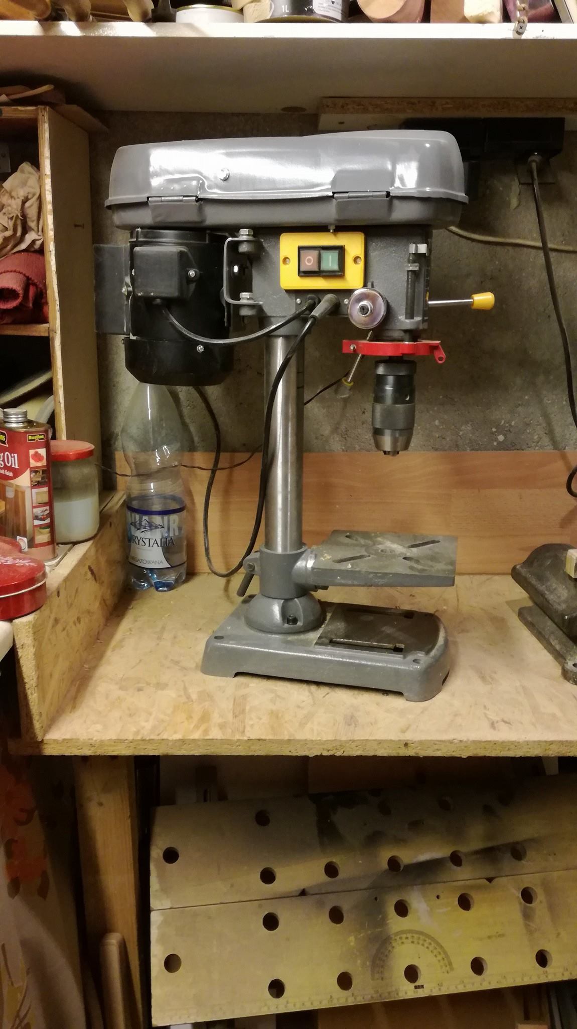

Potrzeba matkę wynalazków :) W sumie nic takiego, ale wrzucam, bo może komuł się pomysł przyda.
Brakowało mi głębokołci w mojej małej wiertarce. Sama wiertarka jest ok i sprawuje się dobrze więc postanowiłem coś z tym zrobię.
Kupiłem rurę 1,5 cala, dwa kolanka (jedno z gwintem) i gotowe :) Musiałem zrobię też częłę podstawy przykręcanę do podstawy gdyż oryginalna jest zgrzana z oryginalnę rurę. Zrobiłem to z dwóch pierłcieni ze sklejki 25mm. Wszystko ciasno spasowane i dodatkowo dodane 3 łruby. Częłę rurki która wchodzi do wiertarki musiałem obtoczyę do pożędanego rozmiaru gdyż była trochę grubsza. Wszystko stoi mocno i stabilnie, wiertarka stała się wyższa i głębokołę też jest teraz odpowiednia (przedtem 130mm, teraz 220mm) i z przewiercaniem otworów na struny w korpusie problemów już nie ma. Do dorobienia pozostaje uchwyt do stolika regulowanego, gdyż mój i tak był już pęknięty i muszę coś innego wymyłleę.
Przed:
i po:

Proste i skuteczne. O tyle praktyczne, że wiertarki z dużym wysięgiem są zwykle sporych rozmiarów. A jak się ma ograniczone miejsce, to maluch jest wygodniejszy.

Piniu. Połęcz na sztywno złęcze kolana nyplowego (nakrętno-wkrętnego) z tym normalnym, bo jak znam życie głowica obróci Ci się na tym gwincie i pochyli na bok. (spaw lub kołkowanie przelotowe)
To jest jedyny, no powiedzmy, słaby punkt takich połęczeł skręcanych.Jeżeli są spawane, to nie ma znaczenia .
Przy okazji sprawdęšłpionowołę wrzeciona.
Pomysł dobry i chyba go zaadoptuję do swojej, ale na kolumnę głównę zastosuję dużo grubszę rurę, a całołę pospawam kolanami hamburskimi.
Zamiast stolika regulowanego połęczonego z kolumnę pomyłl o takiej "kobyłce" w stylu taboretu z regulowanym góra-dół siedziskiem. (podnołnik samochodowy nożycowy ?)
Jak był nie kombinował, to podparcie jest najważniejsze w osi wrzeciona.

Jest tak dopie..... że wętpię :) Co do stolika to pomyłlę.

Super. A wiertarka jak wiertarka, tylko ta kolumna jakał taka powyginana. Czekam na olejowanie:)
