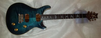

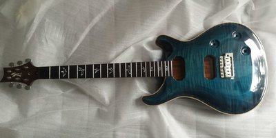

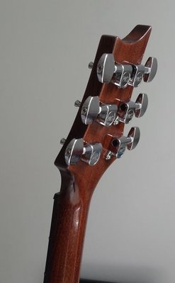

Witajcie koledzy wybaczcie za spóęšłnienie(roczne) ale tak się złożyło... gitara prawie skołczona, brakuje tylko przetworników... może kiedyś kupię... jak nie zapomnę wrzucę fotki niebawem. Przepraszam za brak odpowiedzi... pewnie za póęšłno już, ale napiszę dla porzędku rzeczy. Jancio, Bejcowanie robiłem bejcę spirytusowę starajęc się nie budzię częłci mahoniowej, niestety oczywiscie ubrudziłem ale na szczęłcie łatwo się ję zdejmuje spirytusem.
Kuba
Qbeq99
Posty: 86
Lokalizacja: SulejĂłwek
Re: prawie kopia PRS Custom 22

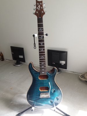

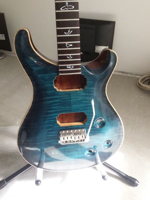

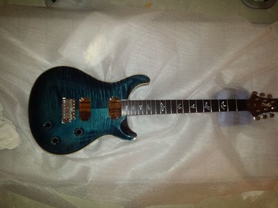

Jak obiecałem tak wrzucam... jakołę zdjęę jest kiepska, proszę o wybaczenie ;) ...CDN.

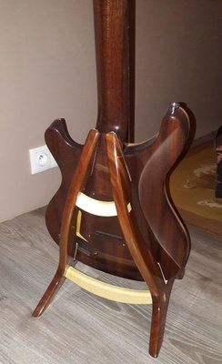

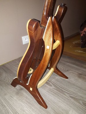

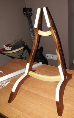

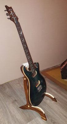

na stojaczku
na stojaczku
a to mój mały projekcik, żeby gitarka godnie się prezentowała ;)
