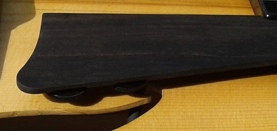

Piotr mam jeszcze pytanie gdzie są potencjometry ? jak był mógł jakęł fotkę ?
Re: Archtop 16"
Oj Wojtek Wojtek, niepokoi mnie twój brak spostrzegawczołciwojtek pisze:Piotr mam jeszcze pytanie gdzie są potencjometry ? jak był mógł jakęł fotkę ?
ps: mnie ciekawi kęt i sposób wklejenia gryfu, wyględa na taki "smyczkowy"
Re: Archtop 16"
4 stopnie, ja wiem czy smyczkowe kęt??mnie ciekawi kęt i sposób wklejenia gryfu, wyględa na taki "smyczkowy"
Re: Archtop 16"
Tzn. widziałem że coś tam jest ale chciałem z bliska luknęę
No co fajny taki smyczkowy ,mnie sie podoba ta technika .
Ja tam gryf mocowałem na jaskółkę ,tyle że sama technika zrobienia jest dosyę trudna ,na frezarce górnowrzecionowej z posuwami zrobiłem przyrzęd do ustawiania gryfu ,najpierw jeden bok potem drugi linia po dolnej częłci stopki .Tyle tylko że nie można sie nic machnęę

Re: Archtop 16"
Ja to robię tez na tej zasadzie, tu masz link do sprytnego jiga z wymiennymi wkładkami

Re: Archtop 16"
No ten patent jest dobry tyle że ja nie doklejam tej częłci szyjki nad pudłem tylko robie z jednego kawałka i w ten sposób freza by mi nie starczyło w moim es ie dołożyłem jeszcze dwa progi .A na podstrunnice jednak heban najlepszy moim skromnym zdaniem ,wenge ,ziricote owszem ale jakoł nie widzi mi sie .
Re: Archtop 16"
Przecie tu masz wszystko z hebanu, a gryf też z jednego kawałka w profilu bocznym, stęd te doklejki na główce. Jak zerkniesz, ogon nad pudłem jest złęczony z gryfem. Nie ma klejenia.A na podstrunnice jednak heban najlepszy moim skromnym zdaniem ,wenge ,ziricote owszem ale jakoł nie widzi mi sie .

Re: Archtop 16"
Tak wiem chciałem tylko potwierdzię że heban z (czarnych ) jest najfajniejszym drewnem.No szukałem tego doklejenia nad pudłem i sie nie doszukałem
to jest to Piotr ,ja sie po prostu lubię czepiaę drobiazgów technicznych
