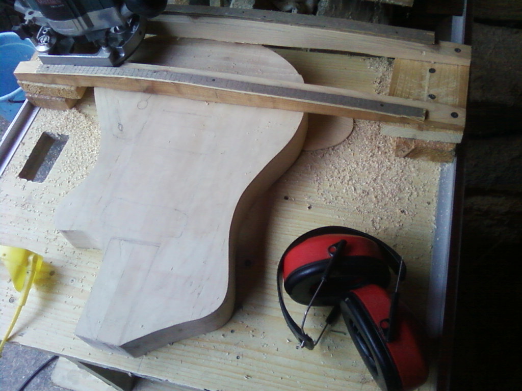

http://projectguitar.com/tut/radius.htm dosyę szeroko znane już zastosowanie
oraz frezowanie radiusu korpusu w moim wykonaniu

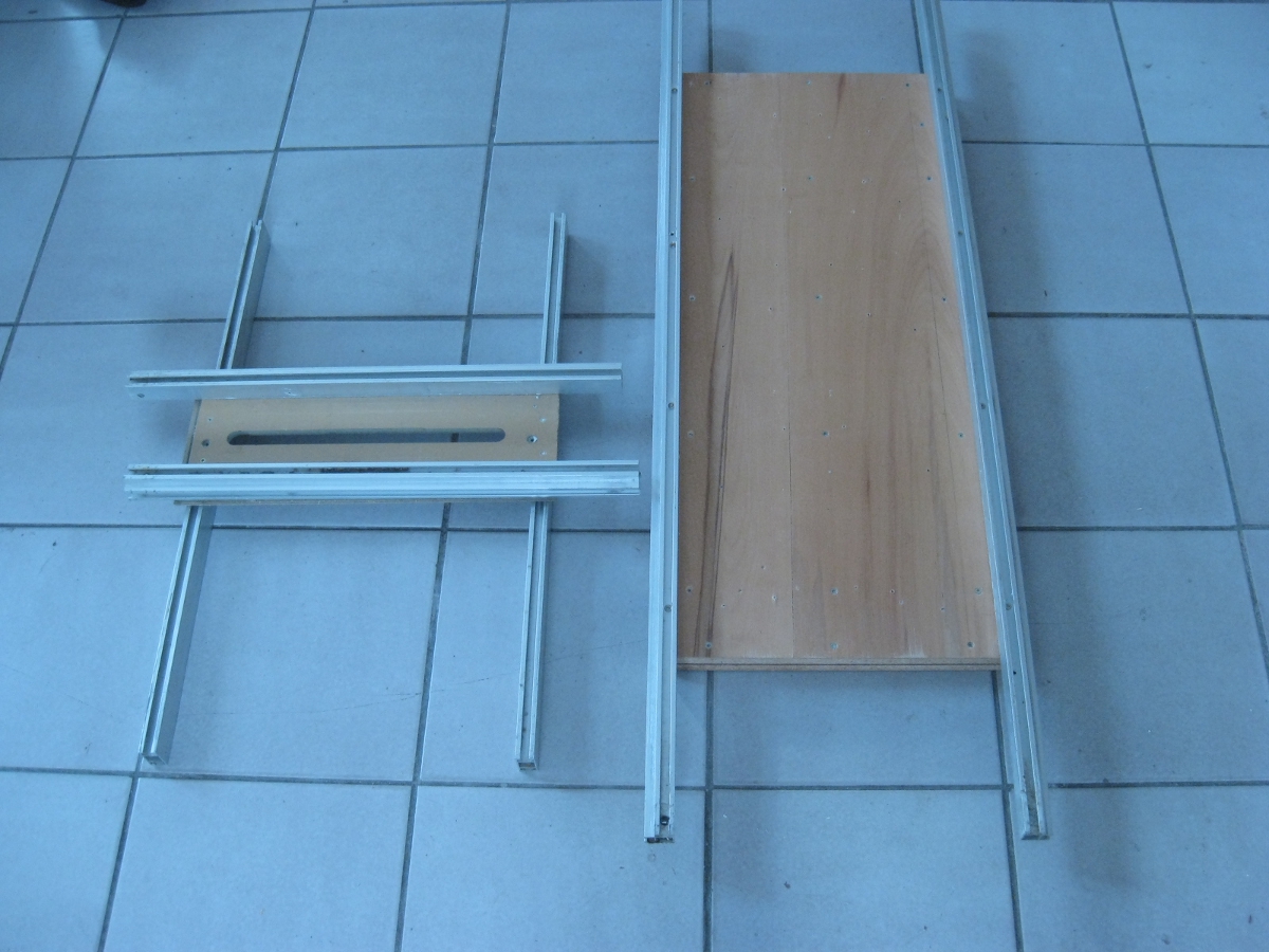

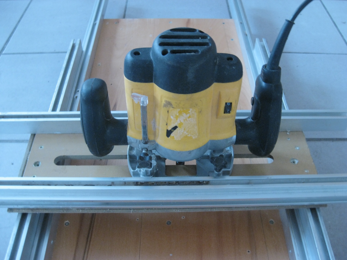

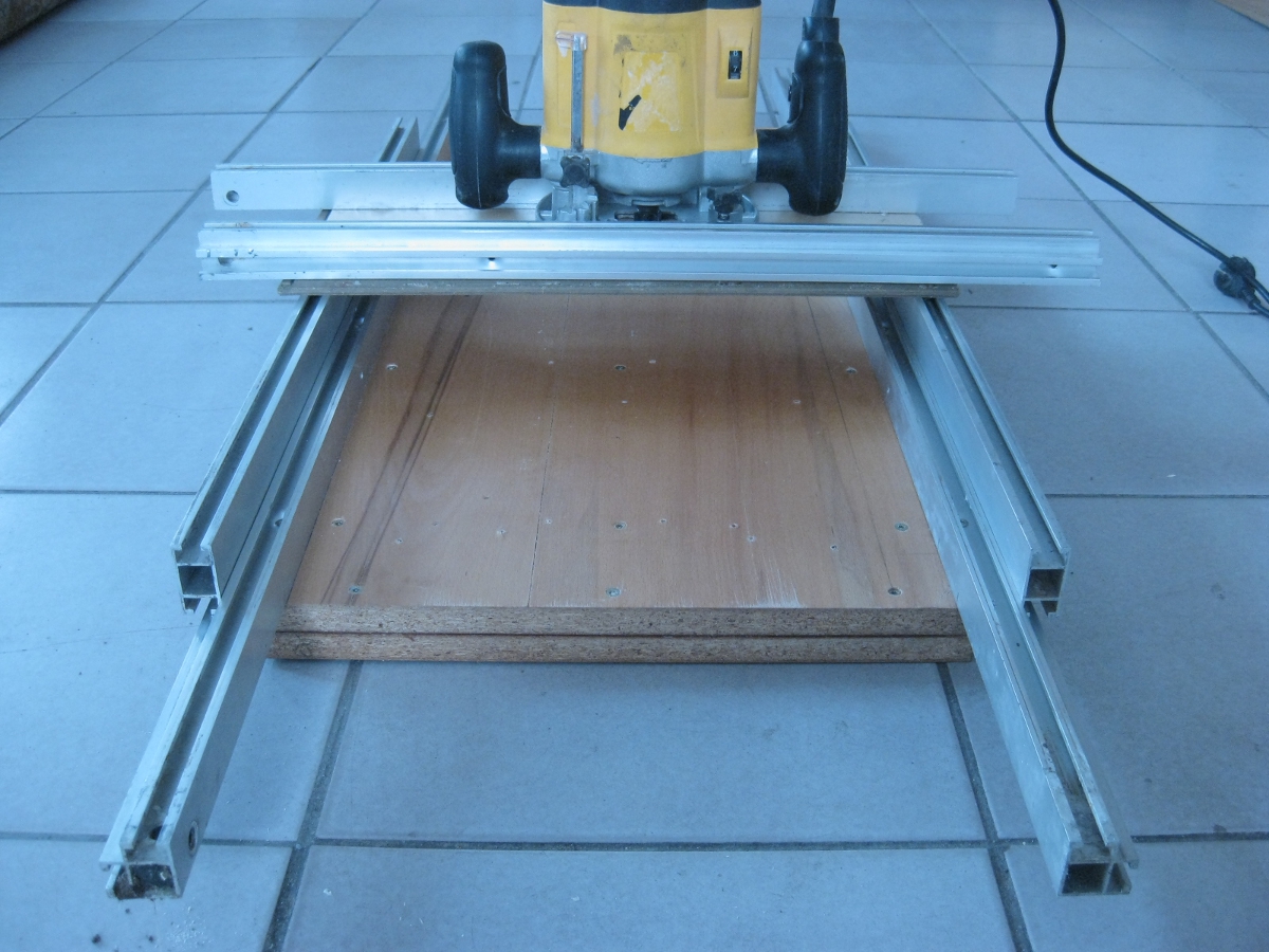

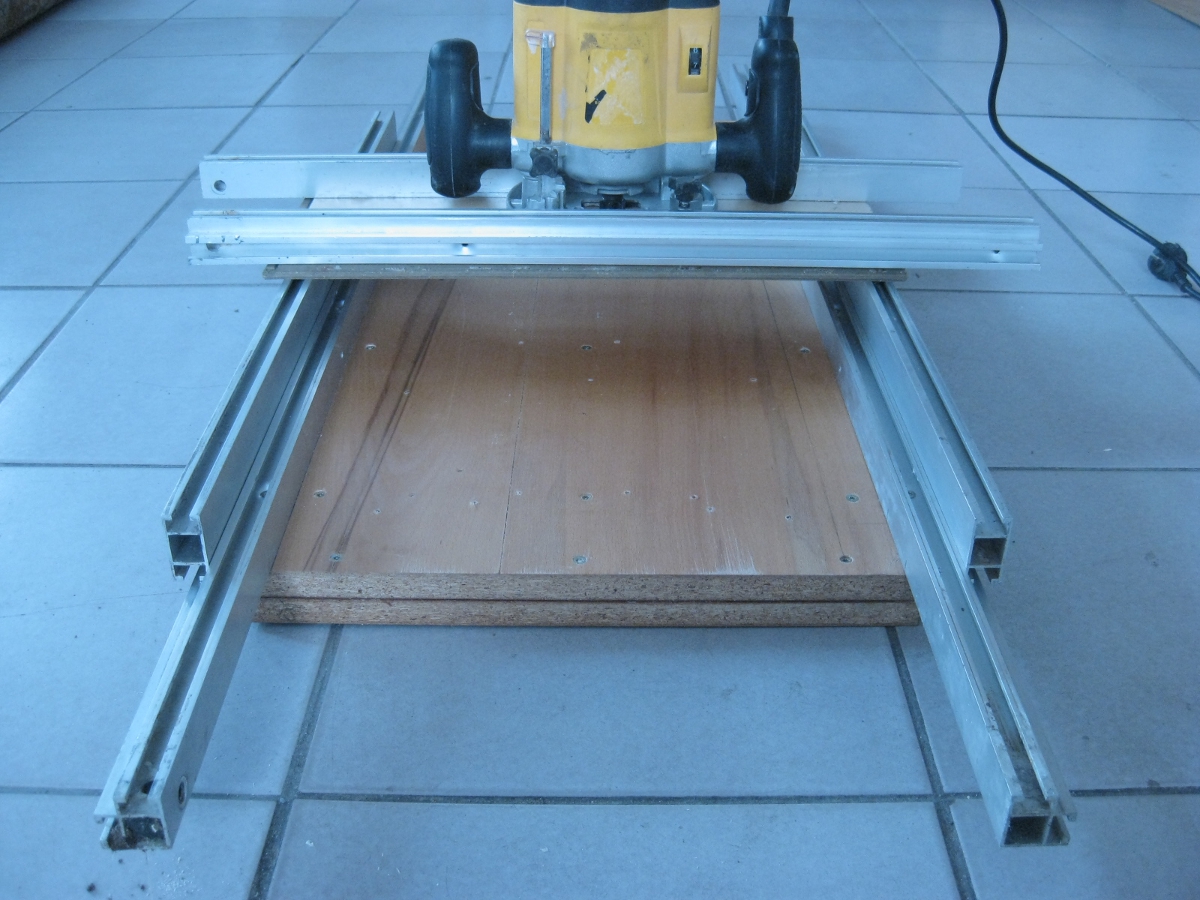

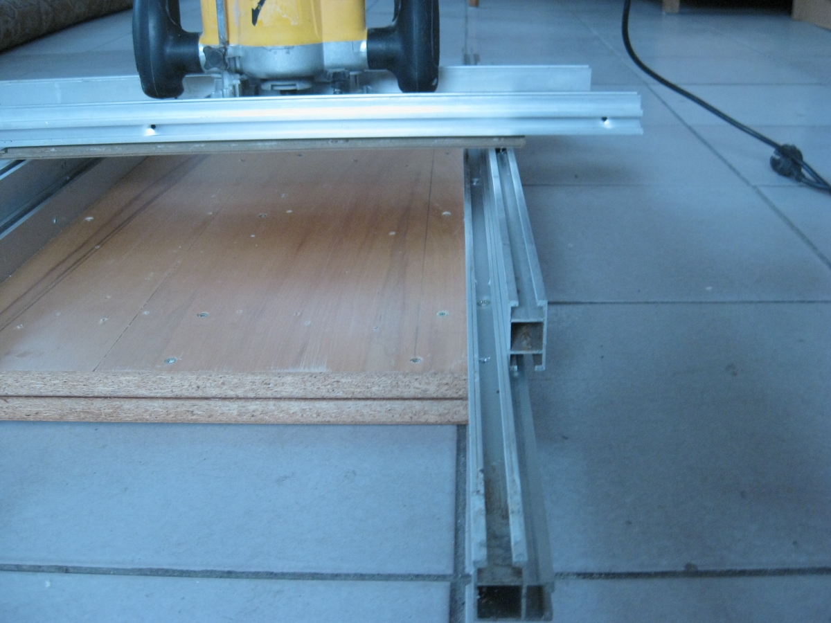

Równiarko grubołciówka w moim wykonaniu. Podstawa to dwie płyty wiórowe a profile aluminiowe ze starej kabiny prysznicowej. Przy dokładnym wykonaniu i ostrym frezie bardzo duża dokładnołc frezowania. Przy zastosowaniach amatorskich gdzie nie ma dużo przerobu naprawdę się sprawdza tylko przy wózku będę musiał zamontowac rolki dla łatwiejszego posuwu.

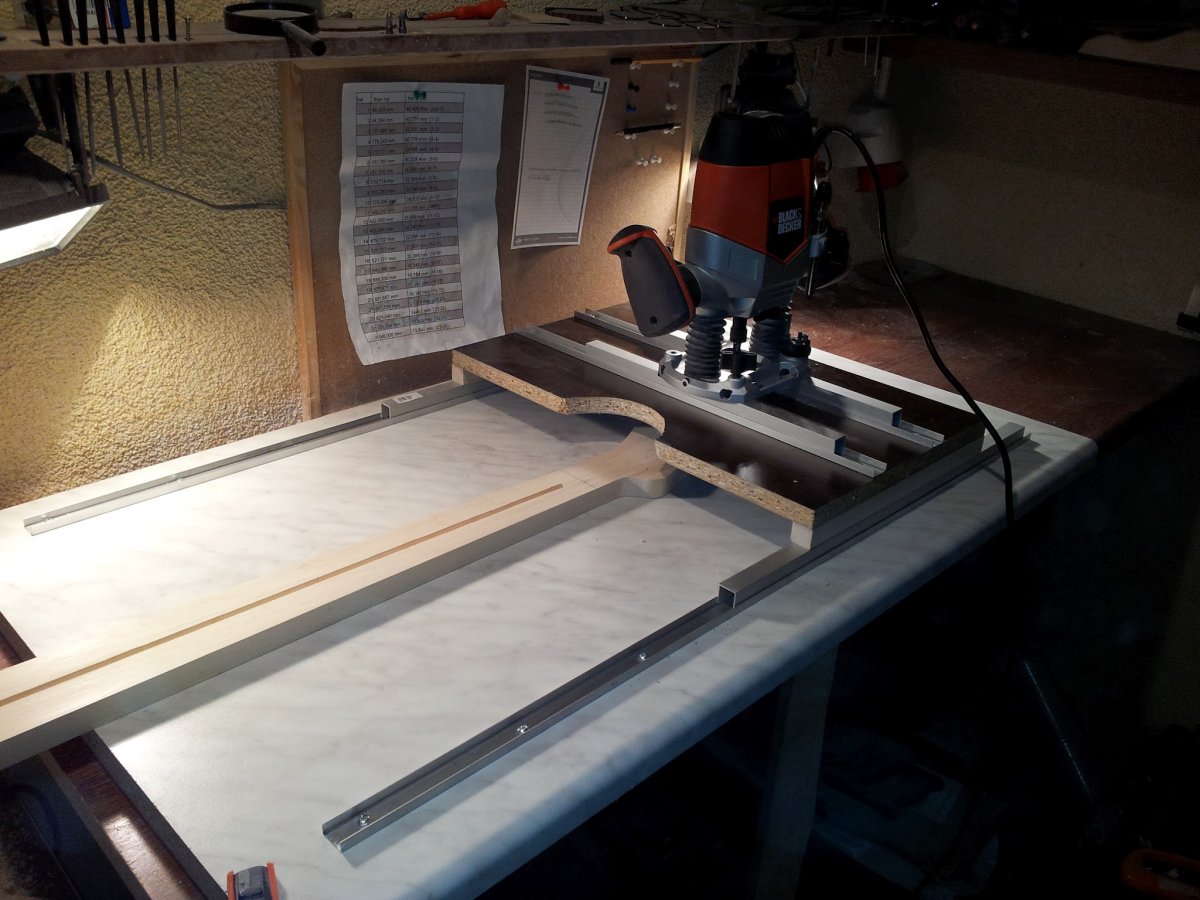

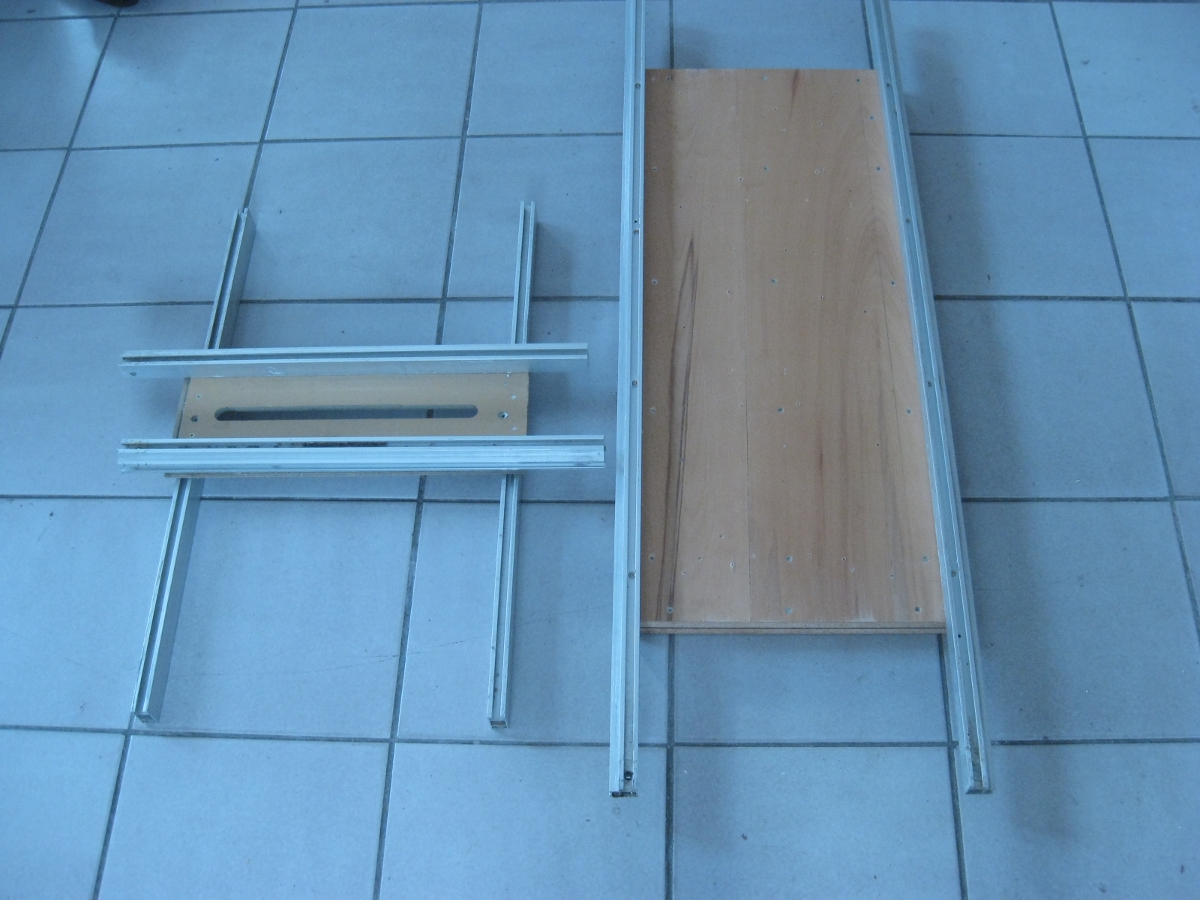

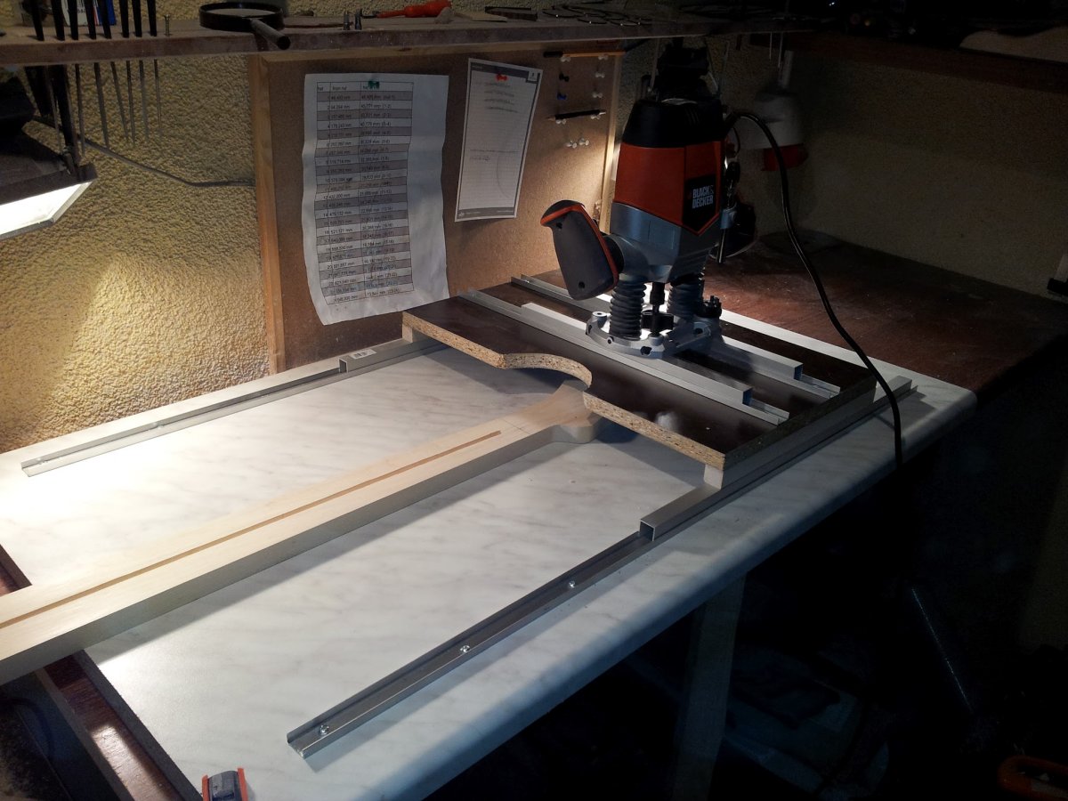

Po waszych prezentacjach, wreszcie postanowiłem sobie sprawię "prawdziwę" frezarkę. Wybór padł na B&D 1200W. Poza tym też zapałałem chęcię posiadania takiej maszyny jak na obrazkach i ję wykonałem:
Metr bieżęcy blatu kuchennego 60cm., pięę metrowych ceowników aluminiowych o wymiarach zew/wew: 18/20mm: koszt ok. 100.- i hula aż miło! Pierwsze próby maszyna przeszła pomyłlnie.
Witheltz - stawiam piwo za podrzucenie pomysłu!

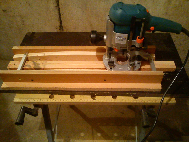

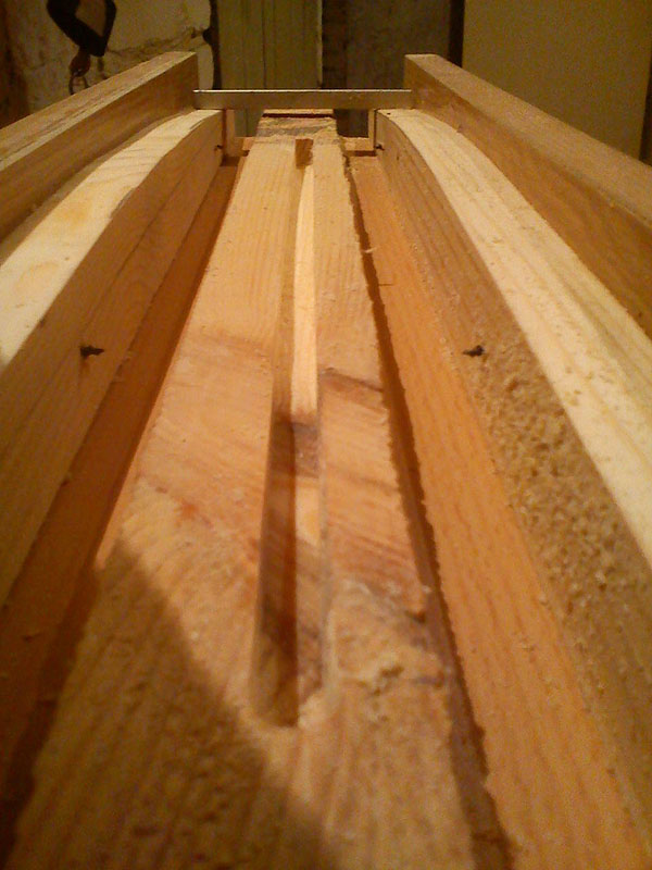

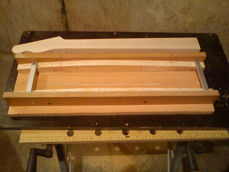

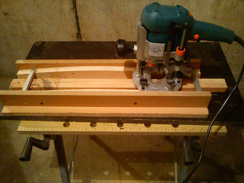

Ja zrobiłem sobie takie ustrojstwo do wyfrezowania kanału pod trussa:

A propos prostych patentów to frezarki - kanał w drugę stronę.
Nie ma co pisaę, wszystko widaę
Posty: 2959
Tak proste,że wręcz genialne!! Nie wpadłbym na to :-D
