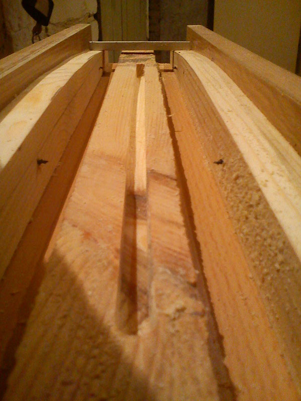

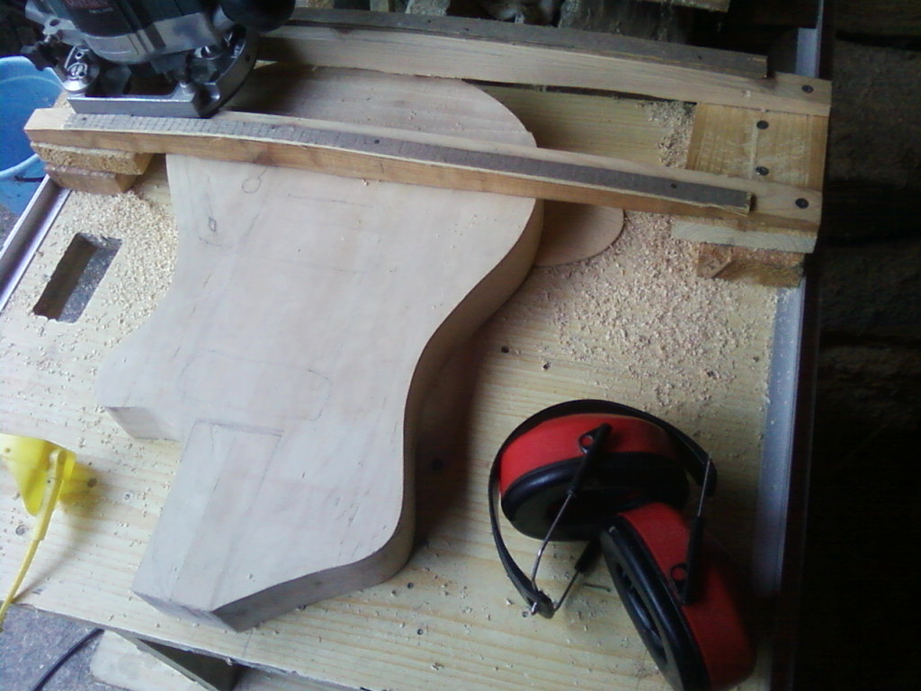

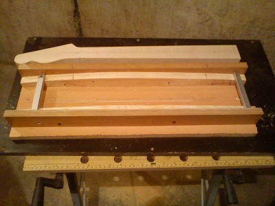

http://projectguitar.com/tut/radius.htm dosyę szeroko znane już zastosowanie
oraz frezowanie radiusu korpusu w moim wykonaniu

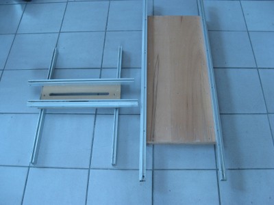

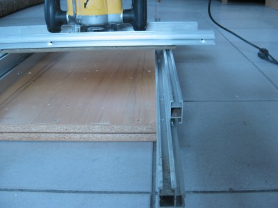

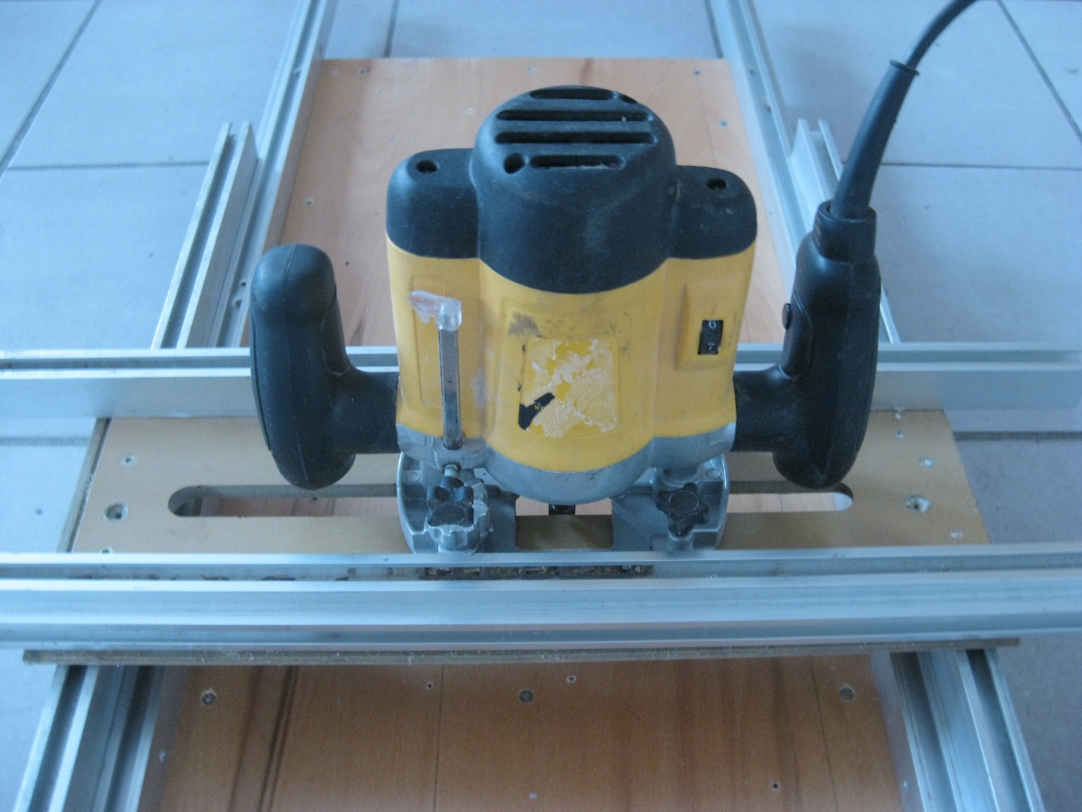

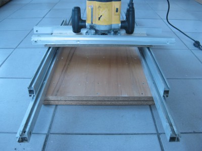

Równiarko grubołciówka w moim wykonaniu. Podstawa to dwie płyty wiórowe a profile aluminiowe ze starej kabiny prysznicowej. Przy dokładnym wykonaniu i ostrym frezie bardzo duża dokładnołc frezowania. Przy zastosowaniach amatorskich gdzie nie ma dużo przerobu naprawdę się sprawdza tylko przy wózku będę musiał zamontowac rolki dla łatwiejszego posuwu.

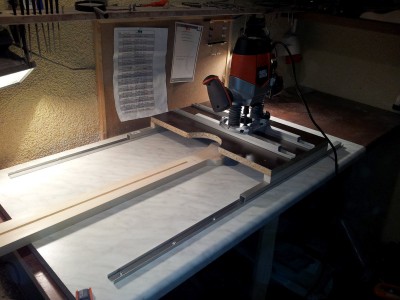

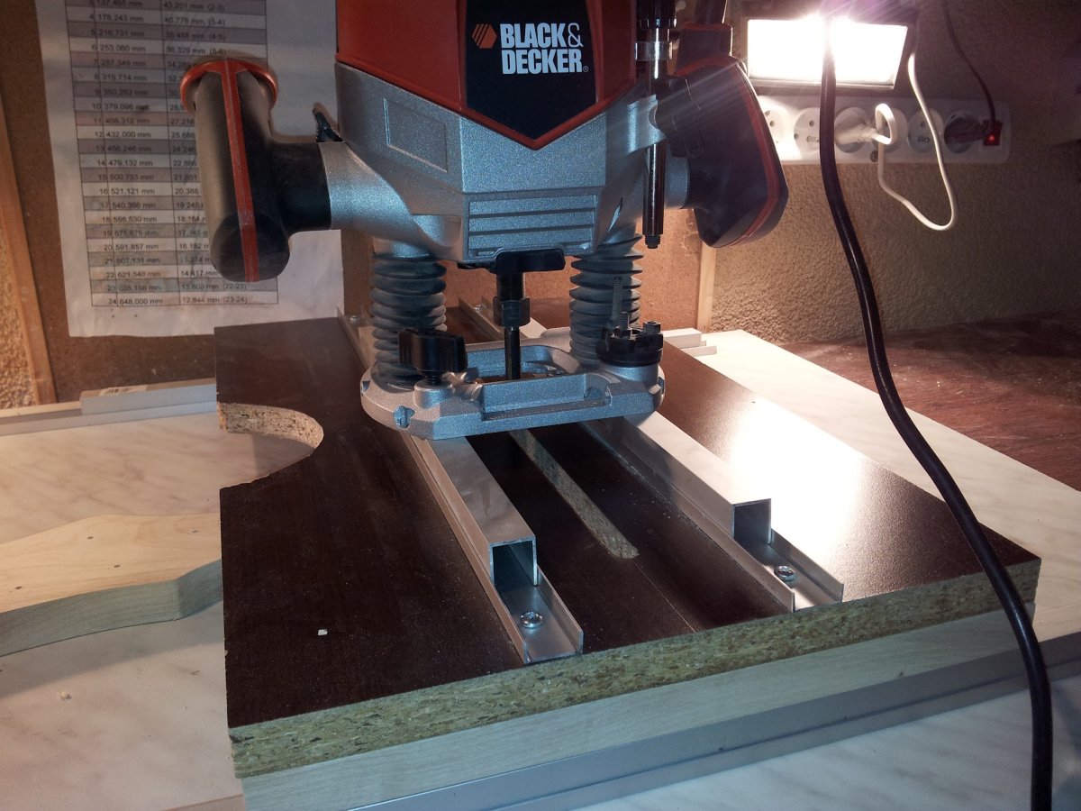

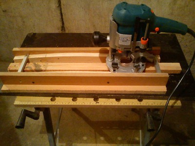

Po waszych prezentacjach, wreszcie postanowiłem sobie sprawię "prawdziwę" frezarkę. Wybór padł na B&D 1200W. Poza tym też zapałałem chęcię posiadania takiej maszyny jak na obrazkach i ję wykonałem:
Metr bieżęcy blatu kuchennego 60cm., pięę metrowych ceowników aluminiowych o wymiarach zew/wew: 18/20mm: koszt ok. 100.- i hula aż miło! Pierwsze próby maszyna przeszła pomyłlnie.
Witheltz - stawiam piwo za podrzucenie pomysłu!

Gratuluje zakupu
Mam kilka zabawek B&D i jestem b. zadowolony.
Z doświadczenia własnego: polecam zaopatrzyę frezarkę w "odsys" wiórów - bardzo się przydaje.
