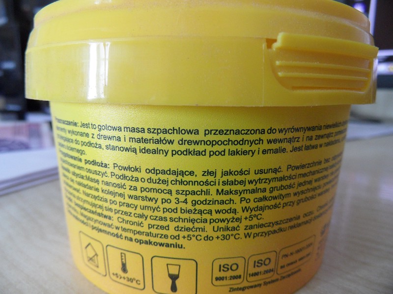

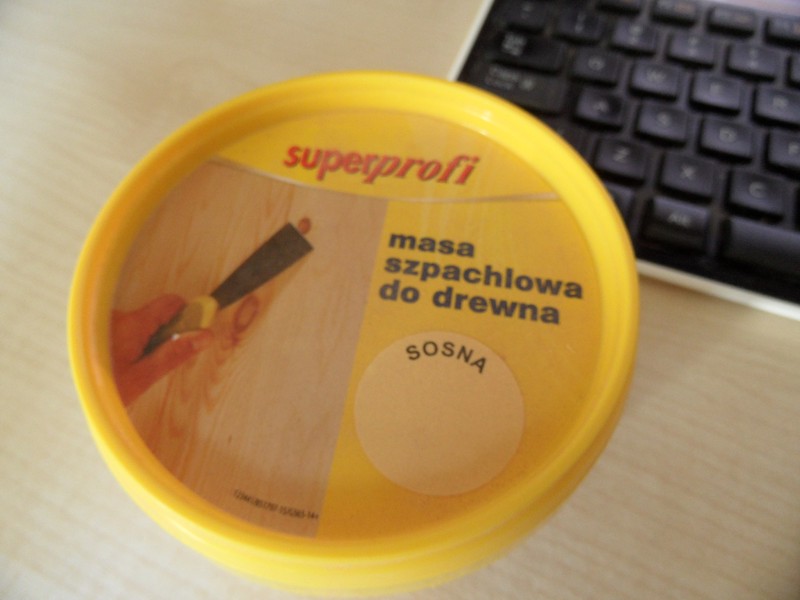

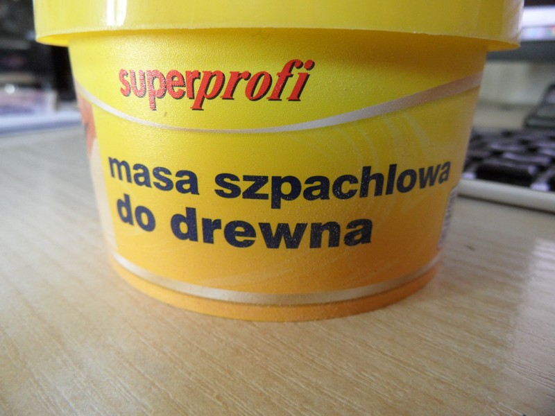

Co do wypełniacza porów może coś takiego się nada?
(tylko kolor dobraę albo samemu zabarwię)
Miałem taka szpachlę, ale mniejsze opakowanie. Jak dla mnie to za grubę ziarnistołę ma. Kupiłem kiedyś klonowę w celu szpachlowania kołcówek slotów w szyjce oraz innych takich. Nie nadawała się z tych względów właśnie,że grube te ziarna drewna w tym są. Za grube jak na nasze potrzeby. Nie wyobrażam sobie zakrywania porów tym.
Czy ta masa jest na bazie pyłu drewnianego? Jeżeli tak to nie wiem czy się nadaje. Wypełniacze porów nie powinny kurczyę się z czasem bo powstanę wgłębienia w lakierze. Dlatego właśnie używaję dodatku pumeksu czy też akrylowych wypełniaczy.
Posty: 394
Lokalizacja: Nieporęt
NIe wiem czy na bazie pyłu ale tak jak Piniu pisze ma ziarnistołę. Przeznaczony raczej do wypełniania większych ubytków.

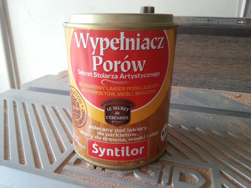

Zdjęcie wypełniacza jaki mam zamiar zastosowaę poniżej.

Nie wiem jak wyględaję kwestie estetyczne z użyciem tego wypełniacza. Ktoł na forum wspominał, że nie nadaje się pod lakier nitro.
Tak czy siak fajnie było by uzyskaę taki efekt:
Posty: 297
ja pisałem że miałem sprawdzię i sie nadaje choę nie piszę na opakowaniu o pokryciu nitro ale to wynika z faktu iż ta firma nie posiada w swoim asortymencie lakierów nitro.
