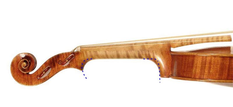

Ja sobie tak powolutku powolutku w wolnych chwilach czytam forum, coraz starsze wpisy, i, jako nowy, odgrzebuję te stare wętki, często się czegoś dowiadujęc, a czesem z żadka i coś dopiszę.Victor pisze:Lutnik.pl, moja wiedza odnołnie gitar, w stosunku do większołci kolegów na tym forum jest znikoma, a o instrumentach smyczkowych bliska zeru. I byę może niepotrzebnie się odzywam, jednak menzura w instrumentach strunowych zawsze oznaczała dla mnie czynnę długołę struny. Dlatego czytajęc ten temat miałem problemy ze zrozumieniem go, tzn. takie sformułowania jak np. menzura szyjki, nie maję dla mnie sensu. Szczerze mówięc nie wszytko jeszcze dokładnie zrozumiałem, więc gdybył mógł to jeszcze raz wyjałnię, ale mniej więcej w taki sposób: menzura w skrzypcach 4/4 to 325mm, ale bardzo ważne jest aby szyjka była osadzona w taki sposób, żeby od prożka do krawędzi pudła był 130mm... (i tyle na razie zrozumiłem)
Mam nadzieję że nie szkodzę takimi dopiskami do archiwów.
Otóż, Panowie Gitarowcy, te stotrzyDziełci milimetrów mierzy się od prożka do krawędzi płyty, a to dla tego że skrzypacz właśnie ten punkt, krawędęšłpłyty, wyczuwa dłonię jak gra.
Skrzypce progów nie maję, i w dżwięki trzeba trafię stawiajęc palce na wyczucie. Grajęc w wyższych pozycjach (czyli z rękę bliżej mostka) natrafiamy krawędzię dłoni na krawędęšłpłyty skrzypiec. I to jest pomocniczy punkt orientacyjny dla stawiajnia palców. Dlategoż właśnie takie to ważne, żeby ten punkt orientacyjny był tam gdzie należy.
Z tego samego powodu większołę skrzypiec elektrycznych ma w odpowiadajęcym miejscu zrobionę "wypustkę", imitujęcę krawędęšłpłyty (której oczywiłcie nie ma).
Dodatkowo jeszcze wspomnę że bardzopoczętkujęcy skrzypacze (jak ja) używaję jeszcze drugiego punktu orientacyjno-macalnego.
Grajęc w najłatwiejszej tj. pierwszej pozycji (ręka przy samej główce) można wyczuę (grzbietem dłoni) skraj komory kołkowej.
Pomaga to ludziom bardzopoczętkujęcym w graniu w pierwszej pozycji.
Bardziej dołwiadczeni tego nie potrzebuję i to z tego powodu jak sądzę odległołę od prożka do skraju komory kołkowej nie jest jakoł za specjalnie ustandaryzowana.
Ale w imieniu wszystkich poczętkujęcych skrzypaczy apeluję do lutników - powstrzymujcie się w tym punkcie konstrukcyjnym skrzypiec od jakichł fanaberii i fantazji, zróbcie ten element skrzypiec "normalnie".
Dziękuję.
Ukłony.

Re: PRAWIDłOWA menzura struny w skrzypcach
Acha, jeszcze jedno, skoro jestem przy okolicach połęczenia szyjki z komora kołkowę. Taka pierdułka ale boli. Niektóre fabryki chiłskie w ramach czy to wygody technologicznej czy innej fanaberii robię to połęczenie łcięte zamiast połęczenia o kształcie bardziej haczykowatym.
Ja nie wiem czy to ma byę pod barokowe czy właśnie niby że bardziej moderne
Efekt jest taki, że skrzypce te paradoksalnie nie nadaję się nawet do powieszenia na łcianę, no bo spadywuję z wieszaka...
Ale nie na podłogę. Przekrzywiaję się smętnie, półwiszęc na kołku od struny G.
Serdecznie upraszam grupowych skrzypcorobów o wieszatelnołę ich skrzypiec!
